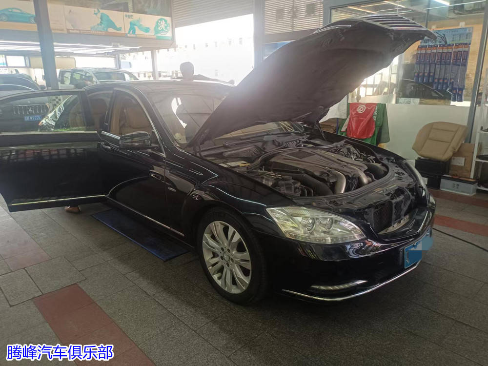

车辆信息 车型:奔驰s500 故障现象:车主反馈刚加满油走没多远就出现问题,汽车启动困难。 故障排查 经检查奔驰s500因长期不换汽油格,导致汽油格有堵塞现象,油泵超负荷工作导致烧坏了汽油格及线束。

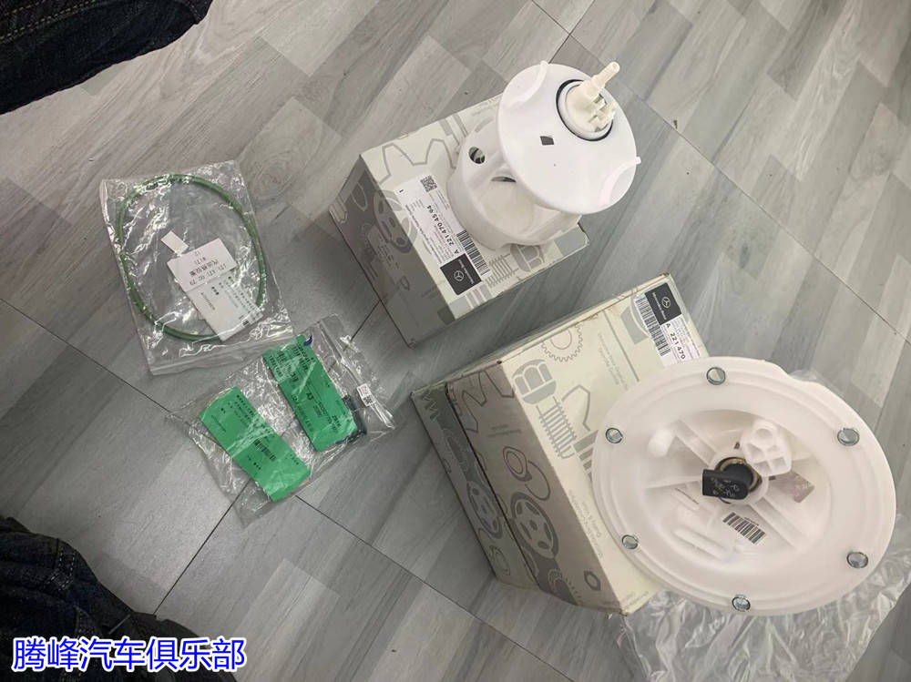

这是奔驰s500需要更换的原厂油泵总成/汽油格/胶圈等配件。

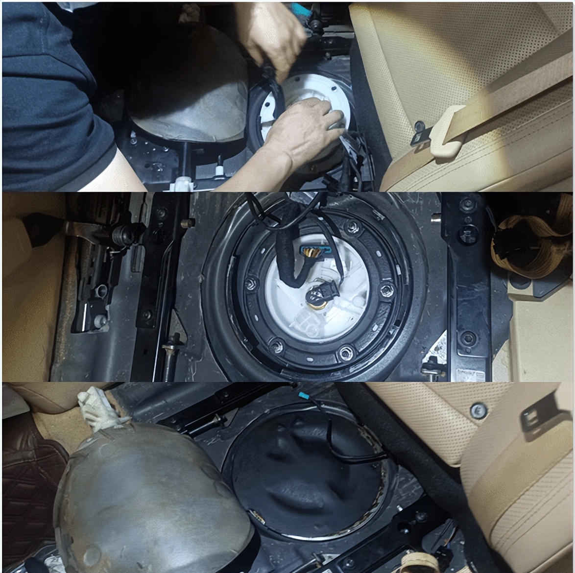

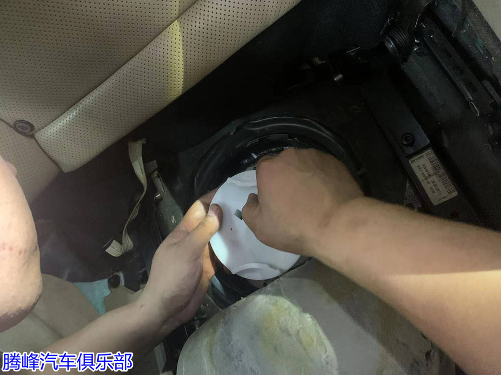

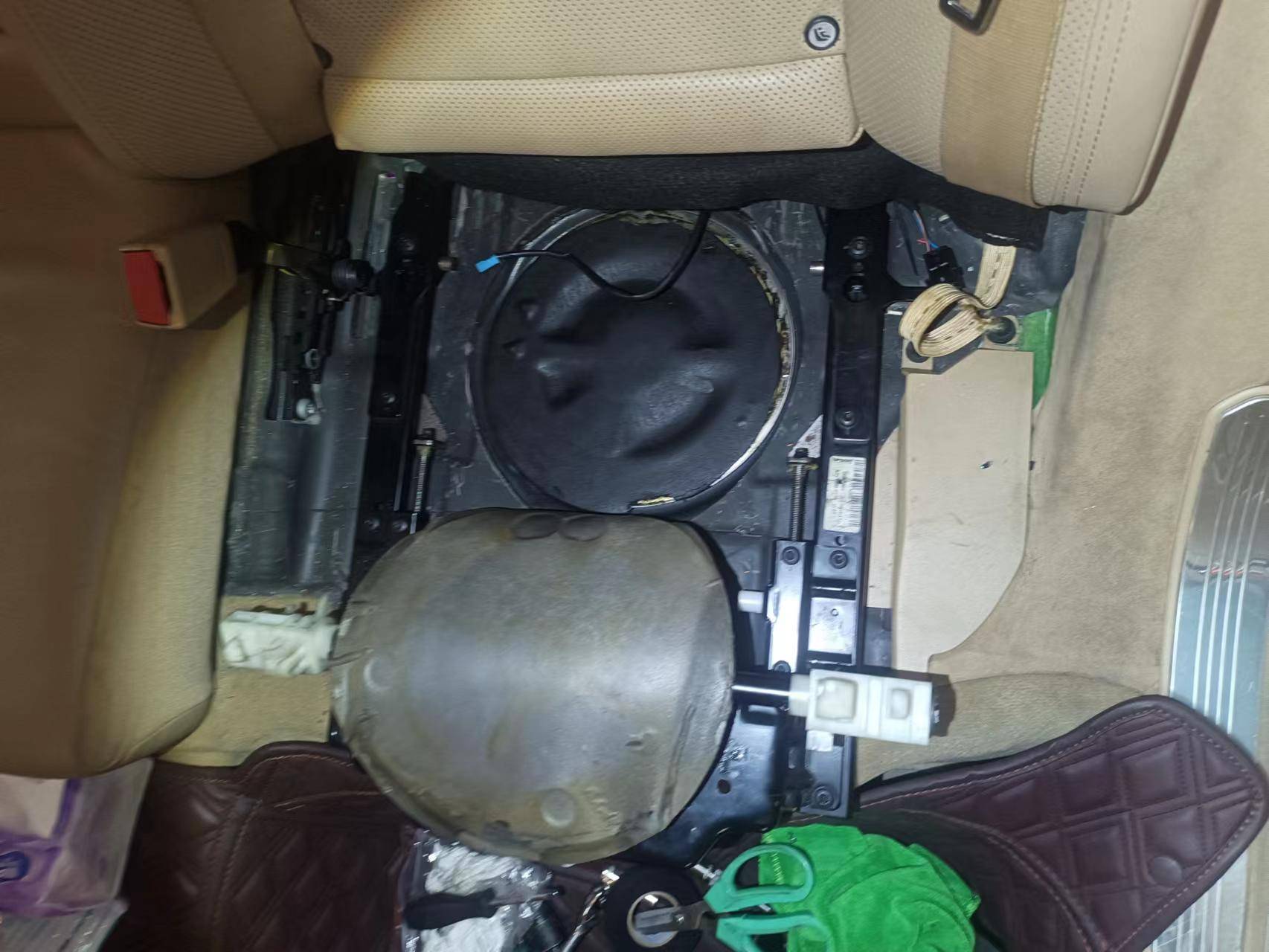

维修师傅开始拆装更换油泵总成更换汽油格,掀开真皮座椅,松开插头,松开左右边金属盖的螺丝,就可以看到内置滤清器和内置油泵了。

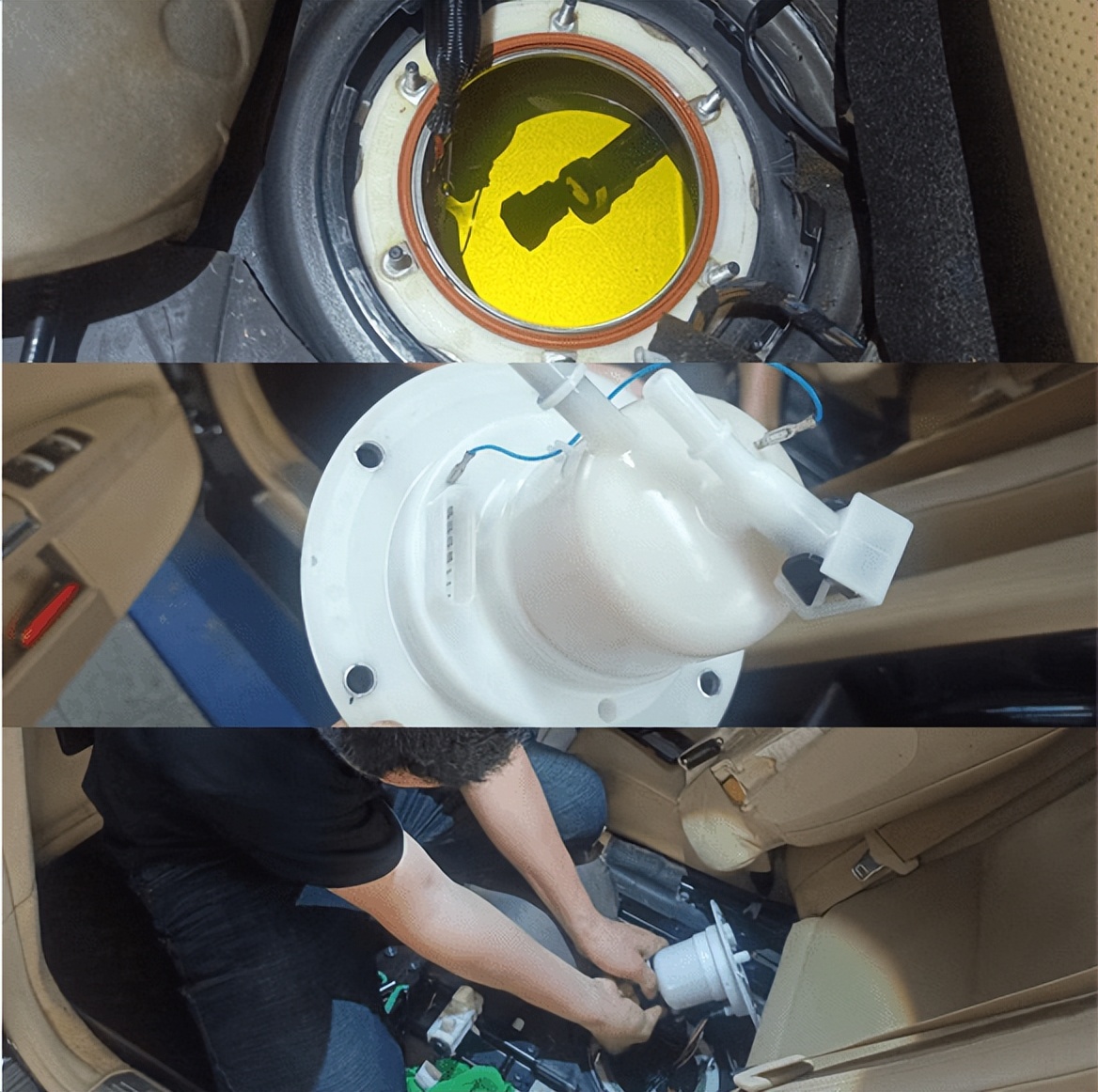

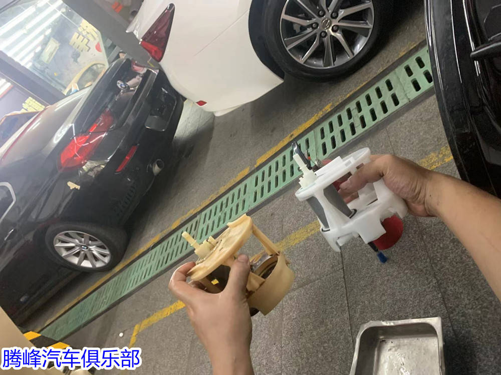

拆下来的旧油泵总成Vs原厂油泵总成, 拆出的油泵总成,原来白色的橡胶已经发黄。用新的奔驰原厂油泵总成更换旧油泵总成及相应零配件。

维修师傅正在安装奔驰S500汽油格 首先我们要知道,汽油并不是纯净的,里面也有很多杂质,特别是国内汽油品质更是跟不上。所以汽油格的作用就是过滤汽油中比较小的杂质和微粒。 汽油格是有寿命的,时间久了,过滤效果就会变差,进而会对汽油的流动,油压造成影响,最终导致汽车动力下降以及像今天奔驰S500那样的情况发生。
维修师傅正在安装奔驰S500汽油格 所以如果你的爱车汽油格长期不换可能会导致汽油格堵塞,出现各种不必要的问题。影响发动机动力响应,导致汽车启动困难,严重的会造成油道或者喷油嘴的堵塞。如果汽油格长时间不更换,汽油过滤效果会大大减弱,杂质会进入发动机,减少发动机寿命。

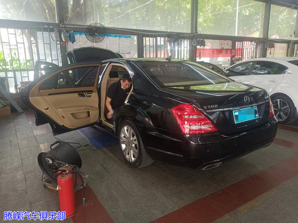

更换好的油泵总成及汽油格,安装复位,盖好盖子,完毕洗车交付。
洗车交付 腾峰汽车俱乐部特别提示: 1、更换汽油格及油泵总成必须在发动机冷机状态下进行,因为发动机 热机 师从 排气管 排出的高温废气也能够把燃油点燃。 2、严禁吸烟和使用明火。 3、在更换汽油格之前,应该按照汽车制造商指定的操作规程释放燃油系统中的压力。 4、如果在养护操作过程中需要使用照明灯,则一定要确保所使用的照明灯是符合职业安全标准的。 5、建议到了公里数更换,如果不换,或是延迟换,肯定影响到汽车性能,导致油路不畅,汽车加油没劲等现象,最后导致慢性毁坏发动机,甚至大修发动机。如此成本可以抵得上多少个燃油滤清器的价格了。
